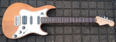

despues de varios arreglos aqui os presento mi Line6 Variax JTV 69

Muy chula!!
El mástil fender le queda genial. El cuerpo es el original?
Que tal suena en general?
A disfrutarla

#389 Joder, te ha quedado guapísima. Mi enhorabuena.

si, cuerpo original decapado porque tenia un desperfecto, mastil Fender Deluxe, pickguard tipo fender stratocaster especifico para esta guitarra comprado en Greasy Groove
el cuerpo es de buen aliso, la guitarra suena genial, diria que igual que antes pero con la comodidad del mastil fender
el mastil original variax para mi era un suplicio, demasiado plano y la 1ª se me escapaba para abajo demasiadas veces porque quedaba muy cerca del borde de los trastes
