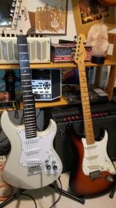

Bueno, despuès de estar tocando toda la tarde con ella, es la guitarra que mas suena a stratocaster de las que he tengo, y tengo una american standard del 96, chico, nada que envidiar, la usa se toca algo màs facil (siempre he dicho que esa guitarra se toca sola), pero muy contento con la compra. Las emulaciones, vienen con el software Hd, y bien, en la jtv69 tengo el firmware 1.9, porque me encanta la emulaciòn de stratocaster que tiene. pero la verdad es que esta muy conseguido, sobre todo las acusticas. Ojo, yo lo escucho todo a traves de auriculares; quizàs al aire cambie el sonido, nose, no puedo opinar en eso. Lo que si puedo decir es que apenas he puesto las emulaciones porque la guitarra al natural suena que te cagas. Las cuerdas que trae no me convencen demasiado y en cuanto las gaste un poco las cambiare.

Foto
