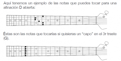

Aprovechando que se toca el tema subire las plantillas del mastil en blanco para que alguien me dibuje los acordes como esta puesto el standard en el manual

demelero
por el 10/11/2017
Como ya comente tienes que ponerlas una por una a mano
Tocando el acorde despacio y memorizando como explica el manual (la luz roja que indica el manual a mi me sale blanca)
P.D.Recuperar los ajustes originales no funciona una vez esta corrompido hay que poner una por una
ejemplo de D abierta
