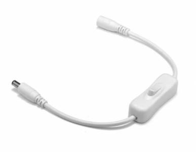

#139 pues si le pones otro hack que es un interruptor de paso (con los mismo conectores), lo petas.
Son muy económicos. Los he visto en Amazon y en Aliexpress.
https://a.aliexpress.com/_vCSyrC
