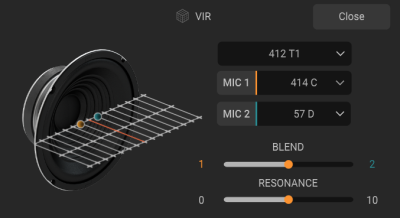

Hola
En el Tonex One se puede asignar una IR al canal derecho y otra diferente al izquierdo?
Creo que era una de las novedades del nuevo firmware que anunciaron, si no entendí mal.
lutop
por el 13/12/2024
#89
No se puede.
zos7
por el 13/12/2024
#89 como mucho, variar los dos micrófonos que actúan pero, como dice lutop, NO
una IR para cada lado
