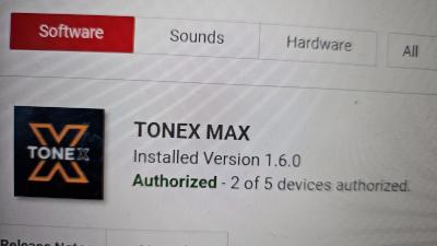

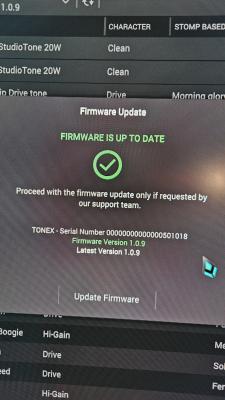

Alguien sabe porque no puedo actualizar mi TONEX al último firmware?? Se quedo en 1.0.9
No logro actualizar al 1.6.. auxilio.. tengo Windows 10 pro
Sietesiete
por el 22/03/2024
El firmware es lo que hace funcionar al pedal, no el software (tonex) que tienes en el PC
No sé por qué versión va el firmware, pero los pantallazos que adjuntas son de cosas distintas
