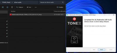

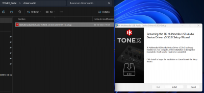

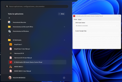

He comprado la pedalera TONEX y efectivamente es una MARAVILLA!
Tiene el mejor sonido que he escuchado hasta ahora (yo tengo la GT-1000 y nunca logré sacar sonidos de esa calidad)
Pero hay un problema. No puedo usarla como INTERFAZ DE AUDIO. Tengo una guerra con la instalacion del driver que se instala correctamente pero curiosamente despues windows no lo reconoce. Les adjunto imagenes que creo son suficientes para explicar el problema.
Obviamente instalé-desinstalé-instalé-reinicie el computador y conecté y desconecté todo varias veces y NADA!
Por eso quise escribirles para ver si alguien sabe como resolverlo
(ya solicité ayuda a soporte IK Multimedia pero no dan con la solucion)
nota: Tengo un notebook ASUS (casi nuevo) con Windows 10 donde todos los otros dispositivos (GT-1000, etc) y software de audio (STUDIO ONE. Amplitube, etc) funcionan perfectamente. Ya he hecho varias grabaciones con ellos.
Muchas gracias!
