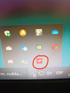

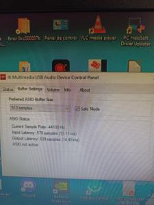

Hola grupo! Acabo de adquirir un tonex pedal de un colega, ya me lo había dejado meses atrás y el pc entonces me lo reconocía, el caso es que ahora que se lo he comprado he vuelto a descargar los drivers y tal pero cuando lo conecto no lo reconoce, he cambiado el puerto USB, de cable, los drivers otra vez....nada
Cualquier consejo sea bien venido. Gracias
manuel sendra
por el 14/04/2025

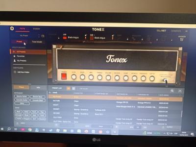

He reiniciado y vuelto a descargar un Drive, y sale como que está en el puerto USB, os adjunto fotos
manuel sendra
por el 14/04/2025
Y a qui una foto de la aplicación. Todo igual, no me muestra los presets del pedal con los números de bancos, algo me estoy dejando y perdonarme, pero en esto del software y hardware estoy verde
Wahwahman
por el 14/04/2025
#274 Ahora hay dos aplicaciones, el Tonex que tienes en la foto y el Tonex Editor, que es el que se conecta al pedal para ver los presets.
