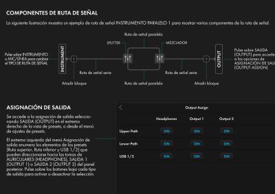

Hola, para q se puede utilizar la salida usb?
joanesinu
por el 17/01/2025
#101
En esa ventana que tu pones puedes hacer que desde el cable usb el tone master pro reciba el sonido del pc, que normalmente suele ser el estéreo en los canales 1 y 2. Luego, eliges desde dónde quieres que salga lo que entra desde el ordenador, en tu imagen sale por headphones, output 1 y output2.
Imagina que quieres practicar una cancion tocando por encima. Le das play en el ordenador, y si conectas los auriculares en el TMP, escucharás lo que tengas activado en headphones, en tu caso, la cancion que entra desde el PC y lo que tu tocas, que es la señal de output 1 y output 2 que hayas seteado en ese preset.
Luego, además, se puede hacer a la inversa, con el usb conectado, se envía por los canales USB out 1/2 la señal estéreo al ordenador. Si en tu DAW configuras una pista y le pones entrada de señal USB 1 o 2, te entrará la señal que manda el TMP. Esto se configura en el mixer global, donde verás que envía señal por el canal usb 1/2 si no lo tienes muteado.
