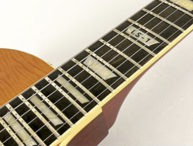

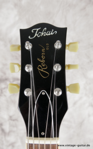

Este hilo recoge la mayoría de Reborn Old que hay fuera de Japón: https://www.tokaiforum.com/threads/reborn-old-reborn.26577/
Hay algunas de Faber con la pala diferente, y otras con fret binding y el nombre del modelo incrustado en uno de los inlays.

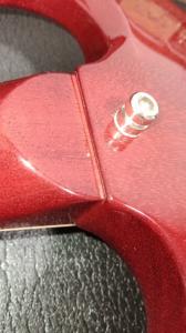

Buenos días! Hoy cuando me he puesto a cambiar las pastillas a mi SG124 he visto esta "grieta" en el barniz en la unión cuerpo-mástil. La guitarra la compré usada pero no se había usado y no recuerdo haber visto esta grieta.
Debo preocuparme? A las vuestras les ha ocurrido?
No le he dado ni un golpe ni maltrato alguno, la cuido mucho.

Yo no me preocuparía, parece solo el acabado y lo he visto más veces justo en ese sitio en ese modelo de guitarra, ya que es un lugar donde l poli queda algo más gordo y al secar y encojer se produce ese efecto.
Si fuera más que eso, el mástil tendría algo de holgura cuando aplicaras algo de fuerza.

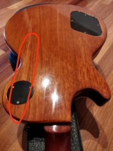

Buenas te adjunto una foto para que la mires con detenimiento, es una guitarra que compre así hace casi 30 años .
Que son los que lleva conmigo, la compré en tienda con "eso" que se aprecia en la foto, (estaba bastante rebajada por ese motivo).. es una made in Japan, muy muy bien hecha y que suena como un cañón.....
La mía si que lleva a cuestas una buena grieta (y no es en el barniz, si no en la madera) ... no me ha dado problema alguno ....
Estoy seguro, que la foto de mi guitarra te hará ver las cosas de otra manera.

#6908 #6909 gracias a los dos, me dejáis más tranquilo. Es que tengo entendido que las SG sufren de unión del mástil por poca madera en contacto, y como bajo la pastilla se ve mucha madera suelta y que está pegado a partir de ella.... Me dio miedo.
GRACIAS!!
