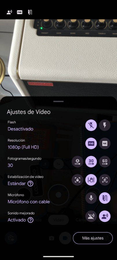

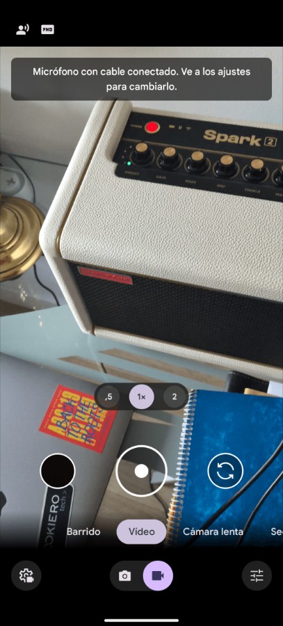

Jorge Uriarte
por el 19/12/2024
index.php?controller=forum&action=view_attachment&attachment_id=199401
index.php?controller=forum&action=view_attachment&attachment_id=199402
Yo al conectar el line-out en la cámara estándar de mi Android recibo ese mensajito que veis arriba, y luego en los settings de la cámara tengo la opción de usar la entrada de micro
El problema es que el sonido me llega distorsionado. Curiosamente, si meto el mismo USB en el MacBook y en Logic funciona perfectamente, así que podría ser un problema de configuración del audio del Android
leropower
por el 23/12/2024
#1567
Prueba con el open camera, a ver si tb se te distorsiona, si es así, ajusta los volumenes de los presets a ver si mejora.

Jorge Uriarte
por el 24/12/2024
#1568 gracias, pero no. La distorsión está presente incluso con un preset suave y limpio, y en OpenCamera es exactamente igual.
De todos modos no tengo del todo clara la específico del audio interface vía USB, pero a mí Android parece no sentarle bien. Intentaré con otro y con un iOS.
