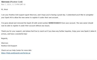

#1520   SOLUCIONADO
Es imposible darlo de baja uno mismo, no existe tal opcion.  Despues de formular tres veces la misma cuestion y obtener respuestas automaticas de Inteligencia artificial, finalmente he recibido este correo ELLOS lo han dado de baja

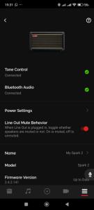

Nueva versión de firmware para Spark 2. A pesar de lo que se dice en grupos de Facebook, yo he podido actualizar vía Wifi sin problemas. Ahora tenemos opción de habilitar los altavoces del ampli al enviar señal por line-out.
