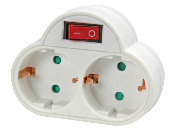

DaniDCR
#1434 curioso... yo es que lo tengo con un interruptor donde lo enchufo a la regleta, y además de apagarlo normal con el botón del Spark2, lo desconecto de la corriente de ahí de ese interruptor.
edit: a ésto tengo conectado el Spark en una regleta en el suelo:
pues eso... que además de apagarlo normal, desconecto la fuente de ahí.
(es de dos enchufes pero porque no tenía en casa de uno solo)
