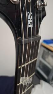

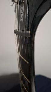

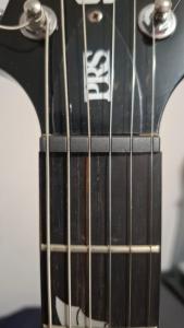

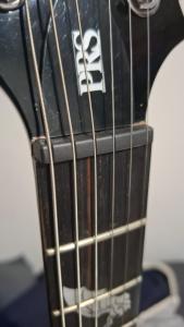

hola a todos necesito ayuda con el Nut de mi PRS paul allender.
lleve a mi guitarra con el laudero en un guitar center y le reemplace el nut de fábrica porque se daño, lo reemplace supuestamente por uno original, digo supuestamente porque no tenian el nut en la tienda asi que cuando deje mi guitarra hicieron el pedido del nut y se lo instalaron.
El detalle es que a los dos meses la primera cuerda me trastea a simple vista me di cuenta de las diferencias del nut el nuevo era mas chico y con un declive pronunciado
quisera saber donde puedo comprar otro original y checar bien la medida, uno mas grande otro laudero me dijo que necesitaba uno de 44mm

Pues....yo intentaría hablar mediante email con PRS en Usa y comprarles uno, te va a costar caro pero te aseguras de que es el original exacto para tu modelo, ...otra opción mirar si lo ves en ebay nuevo (tenían repuestos originales hace años, todo sería corroborar luego con PRS que vale para tu modelo el repuesto original que encuentres)

#3006 se ve que le pusieron uno de una core, pero la tuya es una SE, yo le puse uno de core a mi SE porque se supone que son de mejor calidad y cometi ese mismo error, lo adapte y se podia tocar pero si se notaba que no iba, pasaba que la separacion entre cuerda y cuerda era un poco mayor, asi que las cuerdas de 1 y 6 quedaban apenas dentro del mastil,, supuestamente porque mi guitarra es una santana SE el perfil del nut era wide, pero no era asi era regular, tal vez la santana de 10k dlls si sea wide, pero la SE era regular, yo lo compre en una tienda que se llama guitar gear en mexico, pero en españa deberian tenerlo en thoman, lo que si te recomiendo es entrar directo en la pagina de PRS americana y checar ahi las piezas, elegir el nut maiton y verificar el codigo de nut standard o regular, en este caso te pusieron el regular, es seguro, aun asi en el propio nut si se puede desmontalo, y en el lado que pega con el diapason debe de venir una R o una W dependiendo del tamaño, si dice R te pusieron el regular y si dice W es que te pusieron el wide, te podria mandar foto para que los ubiques pero la verdad no se como se hace
