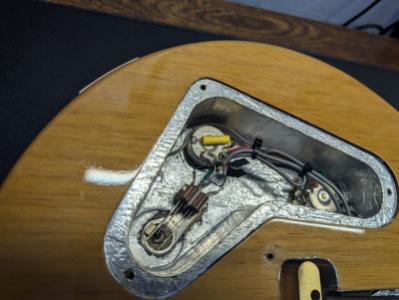

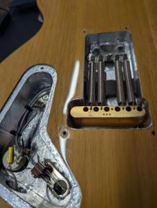

por el 05/04/2025

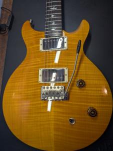

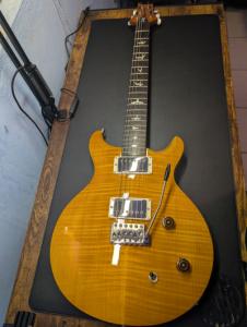

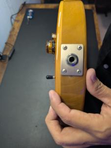

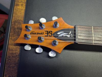

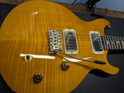

aqui esta mi PRS SANTANA SE 2010 que le cambie por completo el hardware estas son las mejoras y adjunto unas fotos
1.-PRS 57/08 pickups T&B & pickup prs universal rings
2.-SE locking tunners & pearloid tunner buttons
3.-all electronics PRS tone & volume pots, & treway switch, and prs knobs, muscily tone and volume indicators
4.-fender springs
5.-PRS core maiton nut
6.-jack & jackplate PRS
7.-prs core bridge genII
8.-truss rod cover modern eagle
el sonido es estupendo

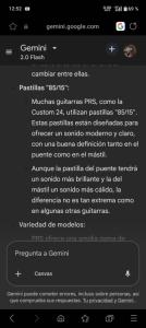

Una pregunta os voy a hacer, me pillé una ce24 SE y muy contento con ella, pero hay una cosa que me tiene mosca, es raro pero apenas noto diferencia entre pastilla del puente y la del mástil, si que cambia el sonido pero mínimamente, se me hace raro porque tengo unas cuantas guitarras y se nota el cambio claramente pero en esta hasta me cuesta ¿Podría tener algún problema o algo? ¿O es paranoia mía?  Graciass
Tomás
por el 07/04/2025
#3017 tira de polímetro y mide la resistencia en las 3 posiciones para ver si hay diferentes, otra forma más fácil, coge un destornillador y golpea los polos de las pastillas por posición y así sabrás si funcionan todas o no.
Chanfli
por el 07/04/2025
#3017 creo que ya se ha hablado en alguna ocasión de este tema de PRS. Algunos modelos, no recuerdo exactamente, llevan la misma pastilla en puente y mástil, exactamente la misma, solo cambia en sonido el matiz de la posición, por eso te suenan casi igual.
Si buscas por google verás que es así con algunas PRS, no tiene mucho mas.
bertxuki
por el 08/04/2025
#3019   #3018 si pues será eso, funcionar funcionan por eso se me hacía raro, el caso es que tengo una cort, HB con iguales pastillas y si que se nota más, pero si he mirado y parece que es así, le echo un poco más en falta el sonido más nasal del mastil
Gracias
Es curioso siempre se me olvida preguntar al la IA 🙂
