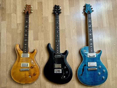

Esto del GAS es una enfermedad de la leche :D
Me he comprado este verano mi tercera PRS. Ya tenia una McCarty 20th aniversario y una SE Zach Myers y ahora ha caido una Vela del 2021 ya que buscaba algo con una pastilla simple de graves.
Me tiene enamorado la Vela por su comodidad y lo poco que pesa, de hecho va a ser mi guitarra de ensayos ahora porque ni te enteras tocandola horas de pie. Es digamos una mezcla entre una SG (sin cabeceo) y una Telecaster con lo mejor de cada una y modernizado.
Adjunto foto de familia.
yodaferth
por el 28/08/2024
#2883 Esa Zach Myers en ese color es preciosa.
Enhorabuena por la compra de la recién llegada.
A darle cera.
Cabeza de Meduza
por el 29/08/2024
#2883 muy guapas las tres, nunca probé las Vela S2 pero hablan muy bien de ellas. Bonita familia tienes compi, disfrutalas!
sakuarius102
por el 29/08/2024
#2883 Que envidia tío, son preciosas las 3. No tengo ninguna PRS pero es una marca que me encanta
alvarohetf
por el 29/08/2024
Aquí otro amante de las Velas.
La mía la tengo bastante modificada, pero para la música que hago me viene genial!!

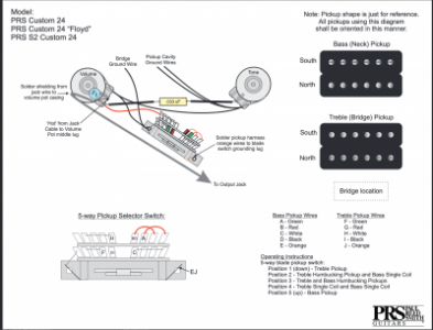

Hola a tod@s.
Como al final he decidido quedarme las pastillas PRS 57/08 tm, voy a intentar instalarlas, aunque sé que tendré prueba y error, agradecería que me facilitarías alguna respuesta a mis dudas. Una de ellas es si el orden de los hilos es el mismo en la pastilla del puente y en la del mástil . Sé que los hilos del puente son: (así también comparto info por si alguien no lo tenía tampoco claro)
Negro: positivo
Blanco: negativo
Rojo: división de bobina
Malla: el de masa/tierra
Serán los mismos para la humbucker del mástil?
jwlenn
por el 11/09/2024
#2888 Buenos días compi: En esta página (oficial de PRS) tienes la gran mayoría los diagramas.
https://support.prsguitars.com/hc/en-us/categories/4408302755739-Wiring-Drawings-and-Technical-Documents
Será cuestión que busques el que mejor se adapta a tus necesidades y lo repliques. A modo de ejemplo...
index.php?controller=forum&action=view_attachment&attachment_id=196544
Espero que te pueda ayudar.
Un saludo!

Leo
por el 11/09/2024
#2889 Muchísimas gracias por responderme.
Estuve en esa página, pero no encuentro, o no fui capaz a encontrar cómo se instalan las pastillas 57/08 de 3 hilos + masa, parece que esos colores de hilos de los gráficos son genéricos para todos, ..y de la Mccarty, que es la mia ( 2 volumen y 2 tonos) no encontré información de lo que necesito... identificación de hilos y demás.
Seguiré indagando aquí, a ver si se me enciende alguna luz.
Lo dicho Jwleen, gracias por molestarte en ayudarme con esto.
Un saludo
jwlenn
por el 11/09/2024
Leo
por el 11/09/2024
#2891 Muchas gracias Jwleen, de nuevo.
Esa electrónica es de un pote de volumen, el tono de pushpull y el selector . No es como la mia, que es de 2+2, y el selector de 3, pero me da alguna pista, sobre todo con el código de colores de los hilos. Estuve navegando por ese foro, pero no dí con ésto.
Seguiré por aquí hacia la luz
Agradecido, tio.
Un saludo
