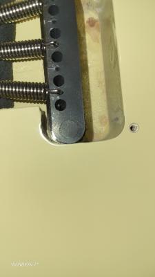

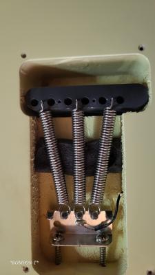

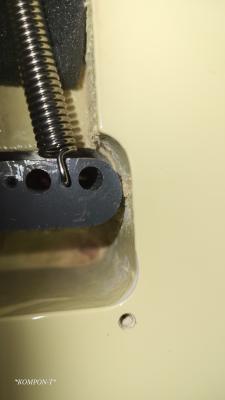

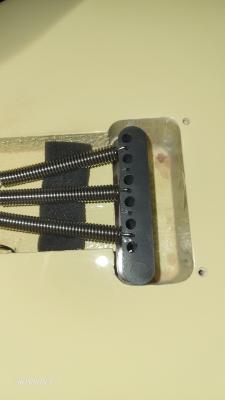

Hola a todos, A ver si me podéis echar un cable. Tengo una duda de ajuste en mi PRS silver sky SE. La historia es que cuando uso la palanca de vibrato la guitarra no vuelve a su afinación cuando dejó de usarla, por desesperación lo deje fijo atrás y dejé de usarla.
Hoy me he vuelto a poner con ella, y lo mismo... observando a fondo he visto que el bloque del puente está demasiado ajustado por los lados a la madera del cuerpo de la guitarra... podría ser que llegue a rozar y que por eso no le deje volver a su posición? Os ha pasado a alguno? Estoy tentado de lijar la madera medio milímetro a cada lado del cuerpo del puente para darle espacio y que no roce, pero no se si será contraproducente para otra cosa o que cuidados debo de tener si lo hago. Os adjunto unas fotos
Gracias de antemano

Si roza, lija sin miedo que no va a pasar nada.

#2873 la verdad que estoy sorprendido ver esas terminaciones incluso en una SE, parece como que la herramienta de fresado no estaba bien afilada y no devastó bien en esa zona y ademas sumado a la gruesa capa de pintura innecesaria en esa zona hace que el bloque de acero pase muy justo. Si estuviera en garantía yo la llevaría que le echen un vistazo, porque no me parece normal en una guitarra de ese valor y calidad.
Pero si te decides por hacerlo tú mismo, no hay problema en lijar esa zona, pero ten en cuenta que para solucionarlo puede requerir un lijado unos cuantos centímetros hacia adentro, no se si podras sin desmontar el tremolo antes. Ya nos cuentas compi si lo solucionas, suerte!

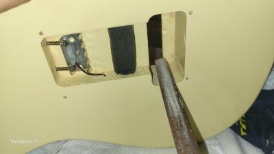

kompont
#2874 #2875 gracias por el empujón a los dos, ya estoy manos a la obra con la lima. He tenido que desmontar el puente del tremolo pero confío en saber montarlo y ajustarlo después 🤞. La guitarra se la compré a un compi del foro, y no tengo factura, así que me toca hacerlo a mi. Ya os contaré como queda. Gracias!!

Además del lijado, que tiene pinta que le sentará bien, no sé yo si la espuma para evitar que los muelles tintineen es muy gruesa y pueda engancharse.
Si después de lijar sigue fallando yo tiraría por ahí.

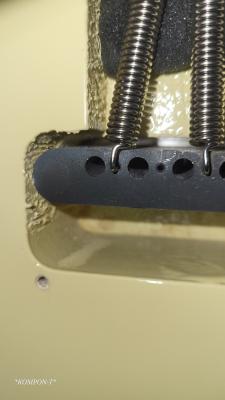

#2877 gracias por la idea! En principio parece que con el lijado de las partes peor terminadas para dejarlas bien lisas, y comiéndome un poco de capa de pintura va y vuelve de maravilla!! En un lado se ha quedado más justo pero resbala bien y vuelve al tono correcto cuando la dejo libre. El puente ha quedado montado flotante, que antes lo tenía completamente apoyado atrás y va muy fino. De los 4 muelles que llevaba he dejado 3 para que vaya más suave y solo falta un ajuste al quintado, y de momento ya he ganado bastante. Gracias por la ayuda.

Una cosa, como el puente es de 2 puntos, prueba a jugar con la altura de los tornillos para centrarlo (si subes de un lado y bajas del otro, se inclinará hacia el lado del tornillo que hayas bajado), que veo que te sobra mucho espacio de un lado pero por el otro casi está rozando.
