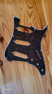

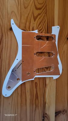

#2858 gracias!! estéticamente ha ganado una barbaridad. Y el sonido, que era lo único que no me convencía, por ser demasiado chillón para mi gusto, también se ha quedado genial!! Todo con la comodidad que da la Silver Sky, impresionante para mi gusto, siempre hablando de mi gusto por supuesto. Y todo hecho por mi, os animo a atreveos a hacerlo!!

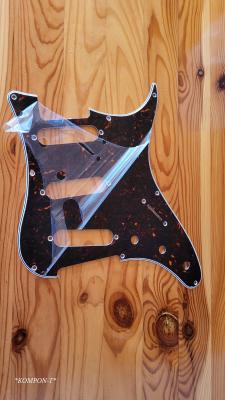

#2854 esta preciosa! una pregunta: donde encontraste el golpeador? estoy buscando uno white pearl para poner a mi SE en Dragon fruit y no encuentro donde los vendan.
tengo ganas de un proyectito de montar un golpeador con especificaciones mas clasicas tambien.
kompont
#2861 lo compré en Ebay, todo de maravilla, de calidad y bien de precio, apantallado parcialmente, yo lo acabe de apantallar. Protegido con dos capas de plastico adhesivo, en fin, totalmente recomendable, lo que no se es si tendrán el color que buscas. Dejo el enlace, a ver si funciona.

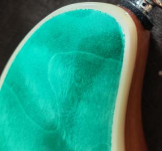

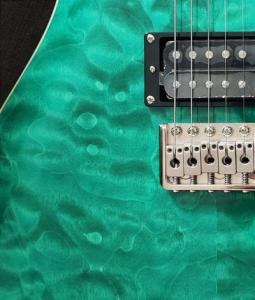

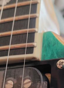

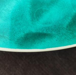

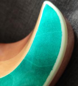

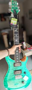

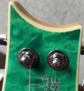

Hola buenas!
Ayer me pillé una PRS SE Quilt en la tienda portuguesa con nombre de etnia social que todos conocemos. Hicieron un dia de éstos de oferta que hacen, y (creo) tenía un precio interesante (869€).
El caso es que la guitarra tiene un color turquesa apasionante, pero como suele ser costumbre con casi todo lo que compro por internet, no viene exento de sus fallos.
Pensé que siendo una guitarra que ronda o supera los 1.000€ (aunque me haya costado menos), vendría prácticamente impoluta, y tiene algunos defectillos en el binding, pintura que parecen gotas de agua (o esa es mi sensación)...
Os pongo fotos, a ver que opináis, o soy yo que soy un pijeras.
PD: Todavía hay un par de fallitos que no están en las fotos
Saludos!
