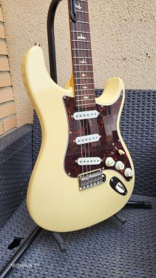

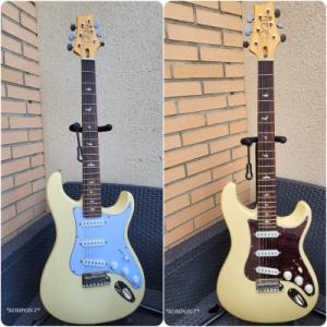

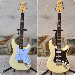

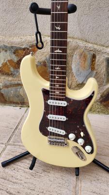

Hola a todos, he de comentar que me encantan las Fender Stratocaster pero no me hacia a su mastil en C moderno, no soy un profesional pero cuando tocaba con la Strato acababa con dolor en la mano. Probé el perfil D y me pasaba lo mismo. Nunca había probado PRS y hace un tiempo adquirí una SE standard 24...que comodidad!! La tuve un tiempo hasta que leí que la PRS SE John Mayer Silver Sky tenía un perfil más gordote en el estilo PRS, así que no me lo pensé vendí la Standard y pillé una Silver Sky SE en color white moon que me encanta!!
Así que como os digo al principio me encanta el sonido Fender stratocaster me dispuse a hacer unos cambios (sacrilegio pensaran algunos) Fenderizar una PRS... Cambié golpeador, le monte electronica nueva para guardar el original entero. Potes CTS, selector Alnico V, pastilla Lollar Vintage Black face Stratocaster en el puente, y unas Fender 57-62 en centro y mastil, además le añadí el interruptor "Gilmour" para añadir la pastilla del mastil a cualquier combinación... estoy "too loco" con el resultado!! Guitarra para mi infinitamente más cómoda y sonido fender stratocaster total. Y estéticamente también me tiene "too loco"!!
Perdón por el "tocho" pero me apetecía compartirlo, y por si alguno le pasa como a mi que tenía el corazón "partio" que se anime a hacer la fusión, la PRSTRATO como yo le llamo jejeje. Unas imágenes para que veáis el resultado.
