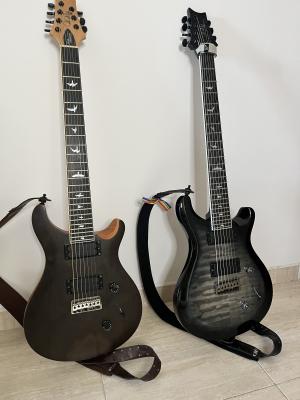

alvarohetf
por el 09/01/2024
#2742
Buenas compañero.
Yo siempre lo hago con mis Se, ahora mismo tengo 3 y las 3 con cambio de knobs, clavijero, electrónica y pastillas. Se quedan auténticos guitarrones.
kompont
#2746
Más datos porfa, en mi SE Special 24-8 llevo idea de cambiarle cosas poco a poco para dejarla guay porque me encanta la guitarra. Que componentes le has metido?
alvarohetf
por el 09/01/2024
#2747
Los knobs son los oficiales de Prs.
La electrónica la he comprado en stringsfield, tienes los pack ya listos para instalar.
Las pastillas a gusto. En el caso de la foto que te he puesto, una se va a quedar con las Alpha/Omega y la otra va a montar unas Bare knuckle impulse.
Los clavijeros son los schaller en negros. Los compré en Thomann. Son los que le van sin tener que abrir nada en la guitarra.
Y los straps para la correa también son schaller.
