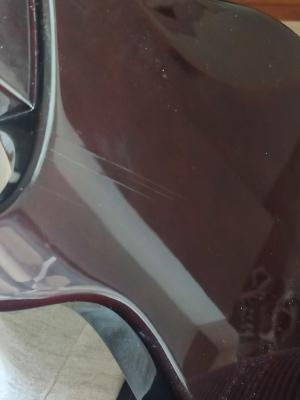

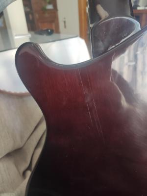

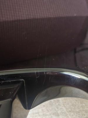

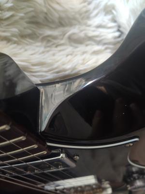

Hola compis,
Yo tengo una vela desde hace año y medio y la pintura está crackelando mucho, pero de una forma no muy estética.
En principio solo han salido estas marcas por la parte trasera de la guitarra. Pero la verdad que estoy algo preocupado por qué finalmente aparezcan también por delante.
No sé si os ha pasado a alguno.
Un saludo y felices fiestas!
rockambolesco
por el 25/12/2023
Si tiene un año y medio, tira de garantía, en teoría estas guitarras están pintadas en poli, con lo que el craquelado no sé yo... Parece un defecto de pintura, como si la madera no estuviera bien estacionada y estuviera "moviéndose" aún. Es una opinión, eh...
Pere Camps
por el 25/12/2023
#2715 Ostras que putada! que modelo es?
Cabeza de Meduza
por el 25/12/2023
#2716 Si es una Vela 2021 USA, ya no están pintadas en poli, sino en nitro, al menos el acabado final: Guitars produced in 2020 and beyond have the nitro over CAB finish.
From 1985 – 2019, PRS used a polyester basecoat and an acrylic topcoat. During 2019, we started to transition to a nitrocellulose over CAB (catalyzed acrylic) finish. This was a flying change that was slowly worked into production. If your guitar was made during 2019, we cannot accurately determine the exact finish used on your instrument, so it is best to treat it as you would any other nitrocellulose finish and avoid long term contact with leather, rubber, and vinyl. Guitars produced in 2020 and beyond have the nitro over CAB finish.
#2715 la verdad es que es bastante extraño, incluso siendo una parte en nitro. Según antiguos trabajadores de PRS la nitro que utilizan actualmente tiene una formulación distinta a la que puede ofrecer Gibson. Lleva una base over CAB que según ellos es celulosa con una base acrílica y el acabado final es en nitrocelulosa. En teoría, esta fórmula, mantendría el aspecto y brillo original sin la sensación pegajosa del nitro, sin craquelados y sin amarillar el color por mucho más tiempo, que en la formulación que hace, por ejemplo, Gibson. Yo preguntaría al respecto a la tienda donde la has comprado a ver que te dicen.
