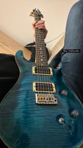

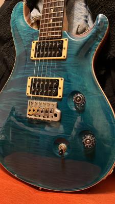

#2907 yo tengo una Prs ce24 antigua y es una auténtica maravilla. Me encanta desde el sonido en single como en doble. Yo a la mía le monté unas bareknuckle Nailbomb y se quedó genial. También le tengo cancelado el tremolo…
