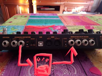

Funciona como un loop fx, lo he probado.

Así se queda la parte digital y analógica por el loop,no va mejor la parte digitalpor el loop y el overdrive y distorsión por el imput?
Mario J.
por el 10/12/2019
No entiendo la pregunta.
Hice la prueba con un pedal de ecu. Al meterlo por el input me generaba mucho ruído y al conectarlo como en la foto, perfecto.
Un wah por ejemplo yo siempre lo tengo antes de la dist, así que iría al input directamente. Esto último no lo he probado.

#188 Queda así:
Guitarra -> Cerberus overdrive/distorsión (analógico) -> lo que tengas en el loop, puede ser un chorus, o el previo de tu ampli (4 cables) o lo que quieras -> Cerberus modulaciones/retardos (digital)

Digital o analógico no es relevante. Es el orden de los efectos lo que va a marcar la diferencia. Pero aunque el orden suela ser ese, las reglas están para saltárselas.
#174 Tranquilo, que así no vas a romper nada. Puedes alterar el orden de efectos como quieras.
Pero el punto de partida sería:
Guitarra -> wah -> whammy -> in de la Cerberus.
