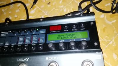

Tengo este problema con mi nova, no pasa de ahí?... A que se deberá?

uf es como que no cargara el software... :no_lo_se: y si la reinicias?? :rolleyes:

Como? No me deja hacer nada.... No pasa de ahí...... Y la garantía ya expiro.....

exacto, no se puede si no pasa de ahí, putada...
eso va a ser lo de la memoria esa, y creo que es la consecuencia del problema que decías que te daba hace algún tiempo, te estaba avisando.
Consulta la garantía del fabricante, por si acaso aún tiene, creo que eran dos años y hay casos que te la amplían hasta 5 según donde se haya comprado.
Mientras sigue probando si por casualidad inicia y la restauras, pero creo que tiene que ir al servicio técnico, lo tienes en web oficial por países.

Hola la perra ya cheque y si no es en garantía, precisamente ahorita la volvi a conectar y cargo él software, había dejado de darme lata pero regreso él problema, ya ahorita que si cargo me fui a MENI-UTILITY-CLEAR SYSTEM, y la reinicie... Hay alguna otra forma de hacer un hard reset mas profundo?

que yo sepa no :no_lo_se:
lo siguiente es reinstalar todo el firmware por cable midi-usbrucciones . Hay que seguir las instrucciones y que no le falte la alimentación. Pero no sé si será suficiente, se puede probar y si no.... al hospital

Oye la perra y a que problema de memoria te refieres?
La Peeerra
por el 03/12/2015
a mi me daba un síntoma de bloqueo este verano pasado, primero bloqueaba funciones y luego presets y se quedaba en ese... era cuando modificaba los parámetros de los preset.
Pero le metí un clear system y dejó de hacerlo, luego volvió, pero menos y se fue el calor sofocante del verano.... hasta ahora no ha vuelto a repetirse (será porque son daneses).
Mientras... hablé con un técnico oficial de la marca que hay cerca de Barcelona (es para toda España) y me comentó que eso era por un tema de memoria y un cable multiconector interno que se cambia y ya está que no sale muy caro (50€ más portes) y me dijo que lo peor que te puede pasar es que se joda la placa base que está por 150€.... pero que no es muy probable que se estropee (aunque ha pasado). También me comentó que todo es reparable, es lo bueno que tiene este cacharro.
Si lo piensas 350 € nueva, 200 de ocasión y no sabes qué puede tener.... la arreglas!! y sabes que está de puta madre, con su mierda acumulada por ti y todo eso :jajajaja:
