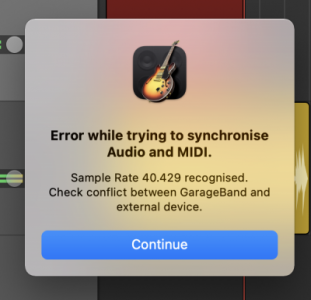

Otro bug del que ya hablé un poco antes, aunque pensé que eran solo interrupciones de sonido cuando ademas provoca problemas de sincronización audio/MIDI:
Cuando la MG-30 actua como tarjeta de sonido, ocurren multitud de comportamientos extraños que impiden su uso para grabación.
Descripción de lo que muestro en el video adjunto:
1. Con los ajustes de sistema, reproduzco 8 compases de batería en Garage band. Todo funciona como se espera. El loop de batería se reproduce hasta el final.
2. Cambio entrada y salida a la MG-30. El cabezal de reproducción salta nada más comenzar. A partir del segundo 53 empieza la locura.
MacBook Pro M1Monterrey 12.0.1
Así no es posible grabar nada, que es lo que estaba intentando hacer para mostraros que no haz tanta diferencia entre algunos de los modelos de amplificador de la MG-30 y mi viejo y fiel Zoom MG-50G, sobre todo cuando se usan las irs cargadas en la MG-30 junto con los amps del zoom. Luego os cuento más, que lamentablemente, ahora que por fin tengo tiempo, estos problemas me impiden grabar en condiciones.
(vaya... ahora no sube el video...)
Edito: como por lo que sea no podía subir el video (he intentado varios formatos y tamaños) lo he adjuntado comprimido. Lo tendréis que descargar y verlo en vuestro equipo. En otro post pude subir un video sin problemas...

#616 Hola Alvaro.
Yo también utilizo Garageband (Mac Book Pro con Intel) y no me da ningún problema. De hecho, acabo de terminar de utilizarlo ahora mismo y casi siempre utilizo el loop de batería con alguna progresión que utilizo para poder improvisar, y nunca me ha dado fallo. ¿conectas la Mg con el usb?
Es rarísimo. Lo que sí he notado, que a veces conecto también la salida de auriculares del Mac a la Mg (para poder tocar encima de alguna canción) y suena un pitido, muy muy flojito, pero está ahí.
Tengo actualizado macOS a 12.3 (salió ésta misma semana), y también actualicé Garageband ésta misma semana.
Prueba a actualizarlo todo a ver si te da resultado.
Alvaro
por el 18/03/2022
#621 Pues tienes razón! He probado en el ordenador del trabajo, que está al día, y no tengo ninguno de esos problemas que indicaba más arriba. Pero este equipo es Intel. A ver si este finde actualizo mi M1 y os puedo decir si lo arregla.
