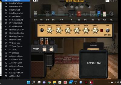

Hola! Resulta que todavía no he utilizado el Quick Tone, me he descargado el driver y dicho programa, y no consigo que funcione. Cuando intento abrirlo, me pone "Please connect the modeler with USB" y no hay manera. He usado los 2 puertos y diferentes cables y nada.
joanllv94
por el 14/03/2022
Me sale "Error de controlador".
joanllv94
por el 14/03/2022
Nada, lo he solucionado con un factory reset.
joanllv94
por el 14/03/2022
Ahora se ve que el QuickTone se ve incompleto, como que la pantalla se come el menú por arriba y no puedo subir presets. A alguien le ha pasado? Llevo trasteando un buen rato con la compatibilidad pero no consigo arreglarlo :russian_roulette:
CarlosOchenta
por el 14/03/2022
#607
La pantalla esa se puede minimizar
En la parte superior a la izquierda, selecciona el 80%
joanllv94
por el 14/03/2022
#607
¿Dónde? No veo donde minimizarlo. Eso es un pantallazo tal cual como me sale.
CarlosOchenta
por el 14/03/2022
#609
Esa pantalla la puedes arrastrar hacia abajo desde la esquina superior izquierda, luego haces click para reducir su tamaño de visión al tamaño que necesites

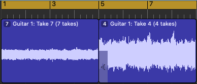

Por fin puedo subir algún audio.
Problema:
Al encender la pedalera, el sonido es deficiente. Al cambiar de patch, la calidad de sonido se recupera.
Adjunto una captura de pantalla de la onda de sonido y el audio.
En el audio, toco primero con la pedalera recién encendida. Luego subo y bajo un patch, de tal manera que vuelvo al mismo que al encender el aparato. Como podéis apreciar, la calidad de sonido cambia drásticamente.
He usado el preset e IR de este Youtuber https://www.youtube.com/watch?v=Q4-OPZyvUj0 .
La guitarra es una Yamaha TVL SA502 con pastillas IronGear P90 (posición mástil).
Firmware: 3.1.7
🎵 Slash 2 DRG.mp3
hijodekain
por el 15/03/2022
#611 a mí me pasa lo mismo, da la impresión de que no carga el IR del patch al encenderla pero como dices, al cambiar de patch todo vuelve a su sitio
