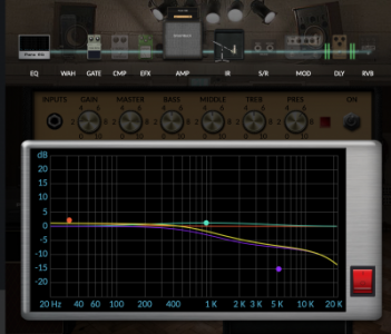

Juan Aguado
por el 21/02/2022
#473 Buenas!!!
Muchas gracias por indicar como lo estáis solucionando. Yo he puesto la misma EQ justo antes del Wah, lo primero de la cadena. El efecto es muy poco perceptible en mi caso, no se si estaré haciendo algo mal. Para corregir esos agudos chirriantes sigo teniendo que bajar el Trim e incluso un poco los agudos en EQ de Salida de la Nux. Voy a investigar un poco más, a ver si estoy haciendo algo incorrecto.

Alvaro
por el 21/02/2022
#488 A mi me ha pasado lo mismo, pero no he tenido tiempo suficiente para testearlo a conciencia.
De momento, me sigue resultando más práctico bajar el trim y olvidarme, asumiendo que es un problema del diseño de los amplis (mis guitarras suenan “normales” con el amp desactivado. Es cuando lo activo cuando los agudos se disparan)
hijodekain
por el 21/02/2022
Yo la verdad es que lo he notado bastante, si que es verdad que no es un cambio abrumador si ya le tenías pillado el punto y configurado a tu gusto pero el hecho de actuar sobre las frecuencias de 5 o 6 khz se nota en el tema agudos, cosa que no conseguía usando otros EQ del ampli o pedales. Yo aún así si que tiendo a recortar un pelo de agudos en las IR con el filtro de corte de agudos.
En mi caso lo he notado en los amplios Marshall donde más
Esto probado con auriculares, me falta ver en frfr
