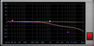

#460 Hola compi !! te dejo un link muy interesante sobre cómo influye el diseño de la mg-30 en cuanto a sonido ,comprobando en gráficas como se comporta y como escuchamos nuestra mg-30 sobrepasada en altas frecuencias sobre los 6 khz .
Está en inglés pero con un traductor,arreglado.
Se comenta que la eq input es para ajustar tu tipo de guitarra,pastillas etc, y la eq output para adaptar tu sonido a tus auriculares,altavoz FrFr ó a un ampli convencional y también teniendo opción de sus tres modos studio direct que es el que usamos la gran mayoría, AMP front y combo.
Yo ajusto el trim del eq input bajándolo un poco y el eq output subo un poco low y bajo un poco high. Con eso compensas algo ese sonido delgado que te da de fábrica.
Pero como digo leeros éste link : https://www.vguitarforums.com/smf/index.php?topic=34081.0
Allí podréis poner a la mg-30 con una respuesta plana como debe ser y no tener que estar si bajo agudos ó suena muy chirriante….

A ver si tengo una buena tarde libre y pruebo el ecualizador paramétrico en el primer lugar de la cadena ,comenta que ahí se puede dejar muy plana la respuesta en modo studio direct. Sería la línea verde studio direct.
Gracias
