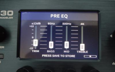

#498
También dependía de la EQ en la cadena de efectos, pero estos días probé con modificar solo la PRE EQ, ajuste los valores de de bass y mid prácticamente al mínimo (cercano a -12 ) y el Treble en -12, y el trim un poco menos de la mitad entre 0 y -12. Adjunto una foto del ajuste.
Con estos valores el sonido mejoro bastante tanto que los parches o preset que trae por defecto la pedalera sonaban mucho mejor, mas consistentes y mas equilibrados y no tan agudos y estridentes, con este cambio ya no fue necesario usar la EQ en la cadena, cabe mencionar que el trim lo considero como un ajuste en la ganancia que modifica ligeramente las frecuencias agudas, por lo que trato de no ajustarlo tan alto para tener presencia de esas frecuencias.
Con los nuevos ajustes puedo usar el Fender Deluxe sin tener que bajar los agudos a casi 2 en el ampli para que sonara bien, ahora puedo subir al 7 y suena fenomenal y se siente mas equilibrado entre graves y agudos.
Lo mismo me paso con el VOX, usando el cab y los ajustes por defecto sonaba bastante bien, y colocando una IR me gusto mucho mas.
Si alguien quiere probar mi configuración recomiendo desactivar el EQ en la cadena y ajustar el ampli desde 0.
Como comentario final, con este ajuste al subir el master fisco de la pedalera no son tan pronunciadas el incremento de las frecuencias agudas, yo quede muy contento con estos ajustes.
