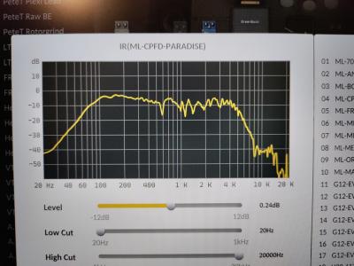

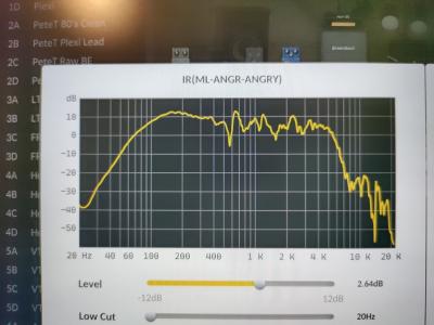

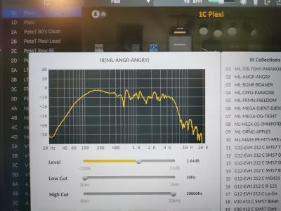

Justo vengo de probarlo e iba a comentar mentarlo. El tema es que el perfil de la curva se mantiene pero baja en la escala de db. Al volver a cargarla se aprecia un cambio en el tono, en algunos patches más que en otros y diría que usando el frfr108 lo notaba más que con los auriculares con los que acabo de hacer la prueba.
Edito no me carga bien las fotos pero es lo mismo que ha subido el compañero

Cabe destacar también que aunque el aumento de db en la gráfica es notorio a nivel audible no es tal, lo cual es raro por qué hay buena diferencia. He pensado si pudiese ser tema de usar archivos con mayor calidad de la soportada por la Nux, al usar quicktone los aguanta bien pero al usar exclusivamente la mg30 los convierte a su calidad compatible y se produce esa variación. Es un poco hablar por no callar por qué mucho sentido no le veo pero bueno....
