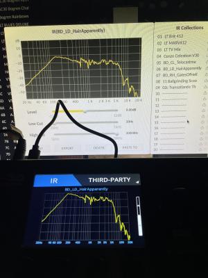

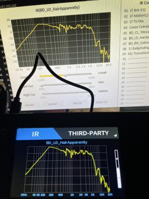

Yo también tengo el problema. He encontrado un par de cosas más:
- Aunque esto afecta a todas las IRs de terceros, una vez que actualizas un preset, todas las IRs de terceros del resto de presets se actualizan. Si apagas y enciendes la pedalera, el problema vuelve a aparecer
- La curva de las IRs en la pantalla de la pedalera no presenta este comportamiento. Es siempre la misma, esté conectada o no. Adjunto un par de fotos: la primera es nada más conectar la pedalera. La segunda es tras volver a cargar esa misma IR. Como veis, la curva en Quicktone ha cambiado pero en la pantalla de la pedalera sigue igual.
