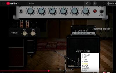

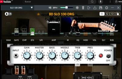

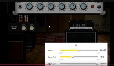

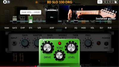

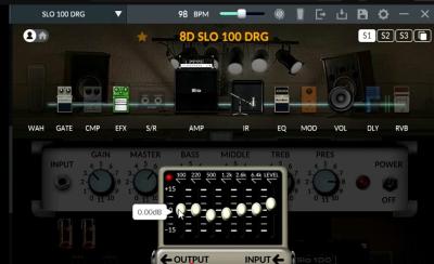

He estado viendo un video por you-tube y a un tipo le suena bien guapo. Os paso capturas de su seteo y el video
https://www.youtube.com/watch?v=O-7qZ-koHS8
jord music
por el 07/05/2025
si os fijais, el screamer està antes para retocar algo el tono, tiene el gain al 0 y el tono a más de la mitad.
Esta noche lo pruebo a ver que tal, y además depués de la IR tambien añade el pedal eq bajando un poco medios graves
