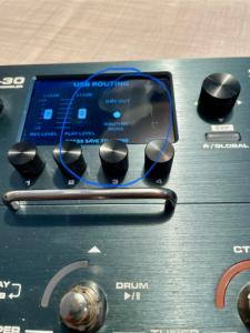

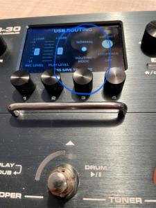

#1420
El routing del usb no. Al menos en la MG30 está en Global settings y es independiente de la cadena de efectos. Otro tema es que quieras posicionar el FX Loop en cualquier parte de la cadena, y mandar por el send la señal con X efectos o ninguno a la tarjeta de sonido.
Lo que también puedes configurando el USB routing de la MG 30 es activar un loopback con la mezcla que quieras de la señal DRY/WET. La verdad es que esta pedalera a nivel de configuración del routing es muy flexible. Lo puedes configurar como WET, DRY, o REAMP. Al menos con Garage Band funciona de maravilla.

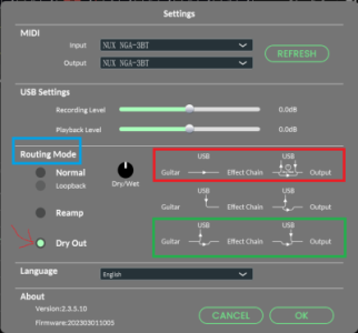

Yo me refiero a esto:
Con el ruteado en la caja verde, estás enviando al DAW señal limpia. En la salida de la NUX tienes (con la monitorización desactivada en el DAW) la pista de referencia y la guitarra procesada en la NUX.
Saludos!
