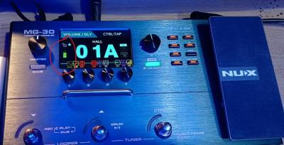

En la Nux mg 30, en el display, tengo activado la señal del vúmetro, que no sé si en este caso está marcando el nivel de entrada de señal al multiefectos o el nivel de salida. El caso es que muchas de las veces llega al rojo.
Os muestro una foto que he sacado por la web, para que veáis a que me refiero.
Es lo que está marcado en el círculo rojo.

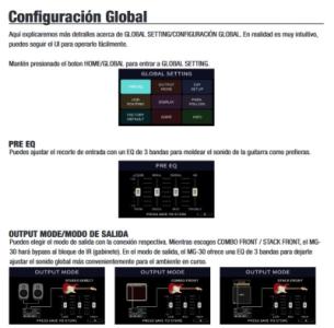

En mi caso, casi constamentemente me llega al rojo o muy cerca. He bajado el trimmer del nivel en la configuración global hasta el mínimo, en el PRE EQ, pero sigue clippeando. Y uso el modo output mode STUDIO DIRECT. Pero independientemente de que salida use el vúmetro clippea de la misma forma.
Alguien sabe si esto es normal? y si no, como lo puedo solucionar?
Mis guitarras no tienen pastillas con mucha salida, son del tipo medium output.
Gracias de antemano!

#1434 Si sólo parpadea puntualmente en el rojo (y entras directamente con la guitarra a la Nux) no deberías preocuparte.
Saludos!

Si, así es.
He visto un video en you tube explicando que aunque se le baje al trim, el.vúmetro sigue marcando lo mismo a la entrada.
Es decir, el trim actúa después del vúmetro.
Lo he bajado casi al mínimo. Algo se nota, y creo que ya no rompe el sonido como antes.
Estaré atento a partir de ahora, a ver si me empieza a sonar mejor, que yo creo que será así.
Gracias a todos!
