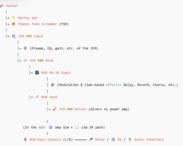

Buenas,
Comento un poco aquí cómo estoy utilizando la pedalera en combinación con un Marshall JCM 900 y un par de pedales analógicos.
Básicamente, el JCM 900 lo uso como ampli principal para ensayos y bolos, porque tiene ese sonido clásico que tanto nos gusta, pero necesitaba más versatilidad para los efectos. Así que la combinación es la siguiente:
Morley lead booster (wah): lo tengo conectado al input del ampli, como primer pedal en la cadena, para darle ese toque expresivo cuando hace falta.
Ibanez TS9 Tube Screamer: también directo al input del ampli, para darle ese empuje extra en solos o riffs más pesados. Me gusta usarlo más como un boost suave que como overdrive principal, porque ya con el JCM y su crunch tengo bastante caña.
La NUX MG-30 la conecto por el loop de efectos del JCM 900, usando principalmente modulaciones, delays y reverbs. De esta forma, puedo aprovechar el preamp del Marshall y usar la NUX para los efectos de ambiente, lo que estoy haciendo para no colorear el sonido base del ampli y que sea lo mas "true bypass" posible, es conectar el send del ampli al input de la pedalera y despues salir de la pedalera por el loop, por el send directo al return del ampli, de esta forma funciona excelente como stompbox con delay por ejemplo y algun efecto de modulación, incluso he probado un compresor.
Por que no uso el metodo de 4 cables? basicamente porque el output de la pedalera no hay forma de hacerlo sonar bien con un ampli, colorea demasiado el sonido ya que tiene su propio preamplificador. En cambio el send de la pedalera, es muy bueno.
Una cosa que probé y me parece muy interesante, es poner el loop de efectos de la pedalera en modo branch y mas adelante en la cadena poner solo el IR y enviar en paralelo el output stereo de la pedalera a la mesa, de esta forma suena el ampli en tarima y la señal con IR en mesa.
Con este setup, he conseguido un equilibrio que me permite tener la calidez y la respuesta del valvular, pero con la comodidad y la variedad de efectos de la pedalera.
Una cosa que tengo que decir de la pedalera es que su emulación del JCM 800 ya vale su precio.
Si a alguien le interesa o tiene dudas sobre cómo conectar estas cosas, encantado de ayudar. ¡Un saludo!

#1456
Interesante combinación con el Branch
En ese caso las modulaciones hay que ponerlas antes de la emulación del ampli no?
Sonarían las reverbs y delays antes del previo emulado pudiendo ensuciar algo si es con distorsión? Aunque lo hagan bien en el loop de tu ampli. No?

Francisco Bavaro
por el 02/06/2025
#1457
No perdona, después del loop de la pedalera, en el branch que sigue no hay que poner emulador de ampli, solo el IR de la cabina que quieras, en caso del marshall jcm 900 va de lujo la vintage 30; el ampli ya lo tienes en el preamp del marshall

Francisco Bavaro
por el 02/06/2025
#1460
Yo te recomendaría probar lo mismo, ese ampli que tienes es una joya y le vas a sacar mas provecho teniendo el pre en analógico y la pedalera por el loop, solo necesitas un tubescreamer o tu overdrive de preferencia.
Hagas lo que hagas, lo suyo esta en usar el send de la pedalera para entrar al ampli, ya sea por el input o por el return, nunca los outputs.

Francisco Bavaro
por el 02/06/2025
#1462
El problema es que las salidas output tienen un preamp integrado, para la rueda master de volumen de la pedalera y tambien fijate que hay una equalizacion por output mode. Esa función siempre va a colorear el sonido directo del ampli y te va a comer parte del sonido de las válvulas. conectando el ampli por el send de la pedalera, si apagas todos los efectos la señal es practicamente true bypass
