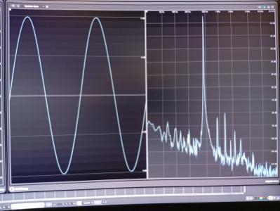

Bueno, la curiosidad me ha podido y por fin he podido hacer una prueba 100% rigurosa. Para los perezosos de lectura pongo primero la conclusión, y luego os cuento pormenores, intentando no ser muy técnico.
El Vúmetro de la MG-30 no es un indicador de nivel de señal, es simplemente un indicador de cómo es de "calentita" tu guitarra.
Y además está muy bien diseñado, (más allá del error de darle aspecto de vúmetro, yo habría puesto un termómetro, pensando en lo psicóticos que podemos llegar a ser los músicos)
Digo que está bien diseñado porque imita la forma en que se trabaja en audio digital, por ejemplo un ingeniero mezclando, todas sus pistas estarán entre -18dBFS y -9 dBFS, al contrario de lo que ocurre en el mundo análogico, en digital el 0 dBFS es el "demonio".
Y en ese rango es dónde se mueve con confort la MG-30.
El "último" nivel de amarillo son -19.5 dBFS. Primera foto

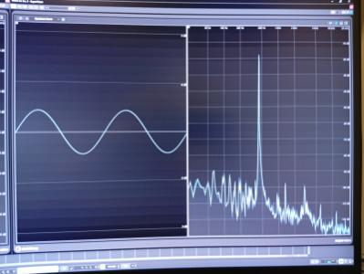

Medio decibelio más, -18 dBFS, te pone en la raya roja, segunda foto, la onda es perfecta y sólo se ven armónicos muy abajo, -100 dB, en el "suelo" de ruido del circuito.

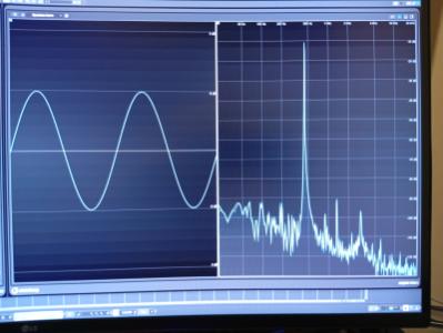

Si subimos otros 6 dB y nos vamos a -12 dBFS, tercera foto, la onda sigue igual, perfecta, y el contenido armónico sigue ahí abajo.

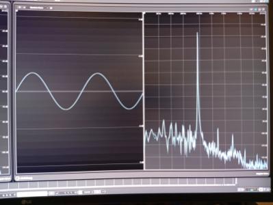

Otros 6 dB y nos ponemos en -6 dBFS, onda y contenido armónico sigue igual, bueno casi igual, estamos a un "pelo" del techo. Cuarta foto.

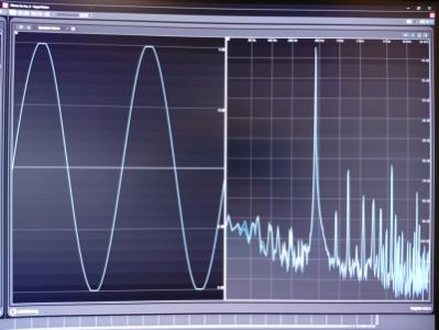

Medio dB más y el asunto rompe definitiva y evidentemente, Quinta foto.
Conviene aclarar algo. Para llegar al clipping evidente hemos subido más de 13 dB, que sería multiplicar más de x4 el voltaje de entrada.

Amplio un poco el tema del teórico clipping en la MG-30, que anoche se me hizo tarde.
La prueba que he realizado lo que muestra en un clipping digital de libro.
Por eso rompe tan de repente, sin aviso previo, al contrario que un clipping analogico que se produce progresivamente.
También se puede comprobar en cómo se recorta la onda, pierde la cresta limpiamente. Si fuese en análogico la onda se deforma en el conjunto de su forma.
Un conversor A/D recibe una señal eléctrica y la "trocea" en niveles por unidad de tiempo, el número de niveles es la profundidad en bits y el número de veces que lo hace es la frecuencia de muestreo. Explicado burdamente.
Mi test dice a qué nivel se produce el clipping digital, el momento en el que el conversor se topa con niveles a los que no puede poner valor, y por tanto asigna el valor máximo.
También dice que no hay clipping en la parte analógica del conversor, la que recibe la señal eléctrica de la guitarra.
En la 4ª foto, -6 dBFS, ya muy cerca del límite digital del conversor y donde los primeros armónicos empiezan a aparecer y a destacar sobre el suelo de ruido, aún tenemos -74 dB de diferencia entre los -6 dB del pico de señal y los -80 dB del armónico más alto.
Eso mejora la cifra de un equipo Hi-Fi. Teóricamente.
De tal forma se puede deducir que -6 dBFS es el punto límite también de la parte análogica del conversor. Ok. Pero no olvidemos que hemos encendido el rojo del vúmetro a -18 dBFS.
Por ilustrar sin cifras, si con una guitarra enciendes el rojo, justo lo enciendes, te hacen falta 4 guitarras simultáneas para llegar al clipping digital o que la parte analogica del conversor empiece a saturar muy suave.
