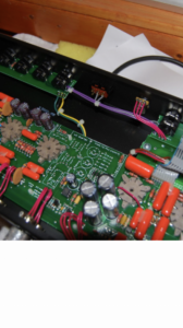

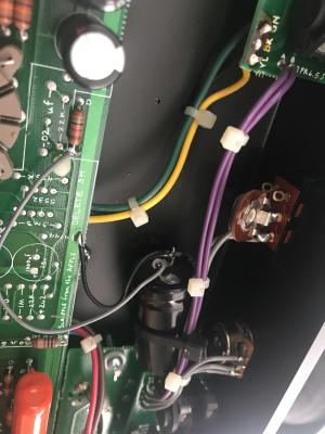

Hola compis acabo de hacerme con bicho de estos y lo primero después de probarlo fue desmontarlo para hacerle la mod del loop.
Creo que es americano pq lleva otro transformador adicional y también he encontrado una mod para ajustar el vias y otra cosa mas que no se para que será y lleva colocado un condensador gordo.
A ver si me sacáis de dudas.
Un abrazo

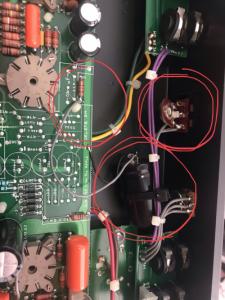

He marcado con un círculo ⭕️ los componentes modificados para aclarar un poco más foto
Gracias de nuevo

La resistencia ajustable montada sobre el selector 6L6/EL34 es para disponer de un ajuste de bias. Solo en modo 6L6. En modo EL34 no tiene efecto.
El condensador electrolítico está añadido sobre el nodo de alimentación del circuito divisor de fase y el seguidor de cátodo. No se sabe si por deficiencia de los condensadores originales que lleva o por elevar su capacidad de filtrado. Elevar la capacidad de filtrado en ese sitio suele generar más tensión en el sonido (menos tendencia a la compresión), aunque probablemente en un Single Rect. no llegue a tener un efecto apreciable.

Muchas gracias Pedro Vecino por la aclaración.
Entonces lo voy a dejar como está porque suena a gloría y no valla a meter la pata desconectándolo
Un abrazo
