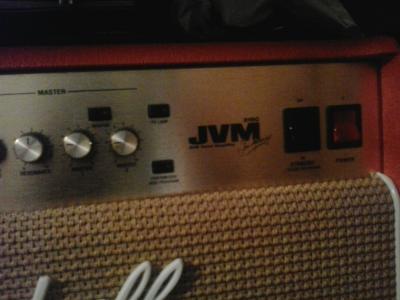

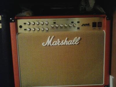

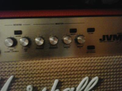

Hola a todos. Yo también tengo un Marshall JVM. Soy su primer propietario. Lo compré nuevo. El modelo que tengo es un 215 C combo. El tolex es naranja. Es una edición limitada. Me costó una pasta. No he visto ninguno en venta en segunda mano ni nada. Está descatalogado. Sonar suena de muerte, desde los limpios hasta los canales de crunch, sacas una distorsión muy a lo ACDC o Guns And Roses. Os dejo unas fotos.

#260 Guapisimo compi!!! :brindis:
jose antonio
por el 05/09/2016
Gracias compañero, la verdad que si está guapo, además de que suena de puta madre, lo he comparado con el JCM 800 tipo cabezal más pantalla y la verdad que el del JCM se quedó flipao...
