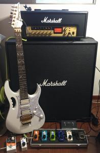

Hola, compre el Marshall code 100h y gabinete code 4x12, lo compre a muy bien precio en chile.
Cabezal por 220 USD y gabinete por 150 dólares.
Creo que fue una muy buena decisión, antes quería comprar un vox valvetronix vt100x. y compare ambos, por prestaciones me quede con el Marshall.
Hasta ahora ningún problema, lo utilizo con pedales análogos, Mooer en particular; hustle drive, Solo, Nanty Orange, ensamble King, reecho. y la verdad anda de maravillas.
No utilizo mucho los preset del amplificador pero de vez en cuando y cuando me da pereza conectar todo lo hago directo y realmente buenas las emulaciones.
No me arrepiento de la compra solo el poco espacio que me quedo en la habitación, es bastante grande.
Lo que si me daba desconfianza es que todo fuera tan digital y conexiones bluetooth, pero creo que ya todo viene así y es difícil resistirse a la incorporación de incorporación de tecnología en los equipos.
Miguelanxo
por el 31/01/2020
Bienvenido al club, oscar ;) Dale caña de la buena al mono ese :okis:
Preciosa esa Ibanez, y muy chula también la pedalera. Se ve que eres cuidadoso, con los protectores esos de los pedales ;) Te recomiendo que te hagas con la pedalera del CODE, es el complemento ideal para tu comodidad y disfrutar del bicho.
