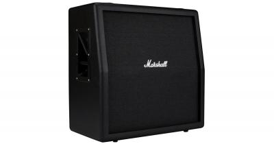

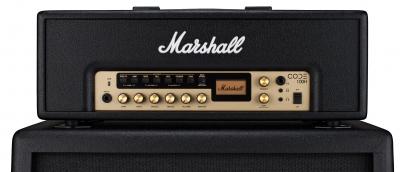

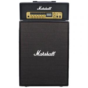

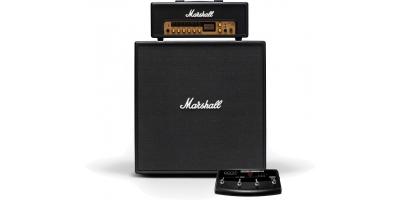

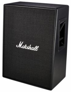

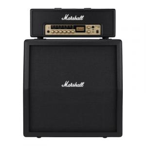

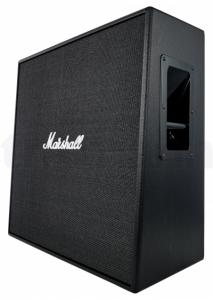

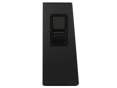

Al grano: en definitiva, y tras comparar características y sonidos, me da que los Custom Voiced de los Code vienen siendo unos Rocket de Celestion más o menos adaptados, con sus 8ohm de amperaje y distintas potencias, desde los 50W, que es como comercializa Celestion los Rocket, hasta unos de 30W (100W en la pantalla Code 2x12"; 200W y 120W, respectivamente en las pantallas 4x12" Code que Marshall ha ofrecido). Supongo que más o menos sería la misma vaina respecto al altavoz de 10" y 25W del combo Code 25, aunque en este el sonido se me hace —y no sólo a mí— bastante distinto al resto, lógicamente.
Respecto a las distintas formas del mueble que ya describía en otros comentarios, parece ser que los de frente angulado en dimensiones 4x12" (aunque más reducidos que las habituales dimensiones Marshall 4x12") fueron los primeros en comercializarse. Luego vino una segunda serie de 4x12" acompañada de las pantallas 2x12", que comparten la característica de tener el frente plano e inclinado. Ambos modelos, de frente angulado y de frente plano e inclinado, se mantienen en el mercado, aunque parece que ahora sólo se fabrican los segundos, que se están volviendo la imagen icónica de las pantallas Code.
Los primeros, los angulados, tienen un mueble más grueso y son algo más reducidos en dimensiones y peso; asimismo tienen huecos en la parte superior que coinciden con las patas de soporte del cabezal de 100W (como ocurría en las pantallas dedicadas a los cabezales Valvestate); no los llevan las pantallas de frente recto, aunque las dimensiones de anchura y profundidad de la tapa superior de la pantalla 2x12" coinciden con las del mismo cabezal. También cambian las dimensiones del logo, iguales a las de los combos —me parece— y del cabezal 100H, más pequeño que en las de frente plano; también parece ser distinta la tela de la rejilla. Ninguno lleva cantoneras protectoras (como las pantallas Valvestate) ni ruedas, sino patas de goma en la base. En cuanto a materiales de construcción del mueble, ná de ná (los Valvestate, que en cierto modo podríamos tomar como sus precursores, fueron cambiando de materiles y acabados).
Quizá la diferencia más significativa en cuanto a sonido entre las pantallas anguladas y las de frente plano esté en el ancho de la base del mueble, mayor en las anguladas. Esto en principio podría corresponderse con frecuencias graves más amplias, más sonoras, acaso en correspondencia con la mayor percepción de agudos a que dan lugar los altavoces de su parte superior en ángulo cuando el guitarrista se pone enfrente de la pantalla y esta se apoya en el suelo. En cualquier caso, estas pantallas, como puede suponerse, responden muy efectivamente a la ecualización.
Algo que parece concitar unanimidad es que resultan las ideales para los amplificadores Code. Quienes los han probado en otras pantallas y luego se han pasado a estas coinciden en afirmar con rotundidad en que el sonido se ha transformado a mucho mejor, dando los resultados de calidad y muy ajustados al sonido Marshall. Así se hace lógico que Marshall insista, más allá de la esperable autopromoción, en que con los Code lo ideal es utilizar las pantallas de su propia serie (como hacían con los Valvestate).
Aquí van unas imágenes:
