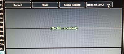

Ya se pueden transformar las capturas de NAM con la nueva actualización del ANN

CarlitosWay

Pues vamos a estrenar los cambios.
Dual Rectifier (Sin CAB) "empujado" por un Overdrive Earthquake Plumes en Modo3 , convertido de NAM a AM3...ni usar un DAW hace falta ya.

Raul Trathrash Morgan
por el 23/02/2025
CarlitosWay escribió:
por CarlitosWay hace 10 horas
Tras probar a borrar todas las carpetas de ANN, volver a instalar el inicial y la actualización. no tengo forma de que el Train me reconozca el archivo (Ya en una carpeta dentro de la carpeta app y renombrados con nombre sencillo)
Veo que tampoco soy el único...pero no encuentro solución
Incluso he vuelto a borrar todo e instalarlo en mi disco de arranque
por el 23/02/2025
Es más rápido así que de la forma tradicional?
CarlitosWay
por el 23/02/2025
#1017
El fichero NAM riene que llamarse igual que la carpeta, si no....el programa no lo encuentra.
#1018
La conversión no es más rápida, pero te saltas el paso de meter el fichero NAM en el plugin del DAW y de estar ajustando el volumen por si es muy bajo o clipea...
por el 23/02/2025
El nombre de la carpeta con la extensión: .nam como el archivo?
