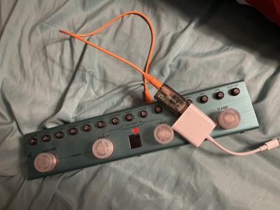

Buenas! volviendo al tema de grabar el sonido de la guitarra que sale de nuestra tank G con el iPhone.
He visto este tutoríal:
https://youtu.be/dpRaos_iu0s?si=8mfnGFRd-8o5X1aA
Y comprado este cable OTG para iPhone en Amazon:
https://amzn.eu/d/08L5xi2R
Pero no he conseguido nada, no graba audio ni en la grabadora del teléfono ni a través de la cámara como dice el tutoríal. Tengo un iPhone SE. Alguno ha conseguido hacer lo del tutoríal o por lo menos grabar el audio a través del iPhone?
Hay que activar alguna función en el telefono?
O usar alguna App?
Adjunto foto de como lo tengo conectado.

Deberia funcionarte directamente. Si grabas un video con la camara deberia grabarse el audio del Tank G
Dicho esto, iphone es quisquilloso, y ademas los cables a veces no son lo que parecen. Cosas que pueden fallar:
-Estas seguro que el cable USB-C que tienes es de datos? Algunos solo sirven para cargar. Con este mismo cable puedes conectar al PC y el PC reconoce al Tank-G?
-Mi experiencia con los "camera adapters" es que hay mucha morralla si no es oficial de Apple. Yo tuve que comprar tres y devolver dos hasta que encontre uno que funcionara bien con audio. Intenta a ver si con algun otro dispositivo USB puedes conectar al iphone con este mismo adaptador.

Se me ha olvidado preguntar.... Si abres youtube o similar, el audio sale por los auriculares del TAnk? Si es asi, entonces el cable funciona y quizas hay que configurar algo para la grabacion... si no oyes el audio por el TANK, es que el cable USB no va.

He probado conectar un pendrive al iPhone y si que lo reconoce en archivos.
He probado conectarlo como lo tenia antes y lo de sacar el audio del YouTube a través de la salida de audio de la tank no funciona. Sigue oyéndose a través del altavoz del teléfono.

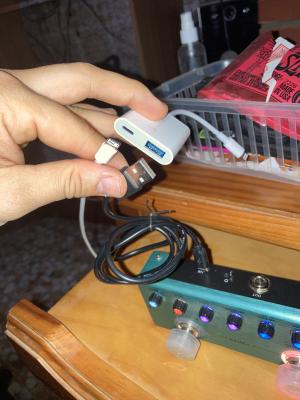

He conseguido el audio funcione a través de este adaptador que adjunto en la foto. Pero me saca un pitido de fondo que se nota bastante. Con esto prevé que el adaptador OTG reconoce USB y otros dispositivos, pero la tank G no.
He probado 3-4 cables tipo C distintos, pero no se si alguno es compatible para audio además de carga. Si conoces algún cable C que sea compatible pasa enlace y lo encargo para ya descartar eso.

Yo he probado hoy con mi iPad .
Tengo el conector camera con puerto para ir cargando el iPad .
Creo que es como el que enseñas en la foto .
Yo utilizo el cable que me vino en la caja del Tank G,que a decir verdad es una caquita pero funciona .
Yo lo tengo conectado con el cable USB C al conector camera del iPad .
He abierto la app garageband y funciona entra señal y la graba,detecta dispositivo USB.
El otro día probé con un android a grabar audio mientras grabo video y lo hice con el cable que también viene con el tankG un cable minijack trrs por ambos lados, lo enchufe desde la salida que tiene para móvil y a la entrada auriculares del móvil,das grabar video y graba el audio .

Pues puede que sea problema del adaptador. Ya mas mes es dificil decir asi a distancia
