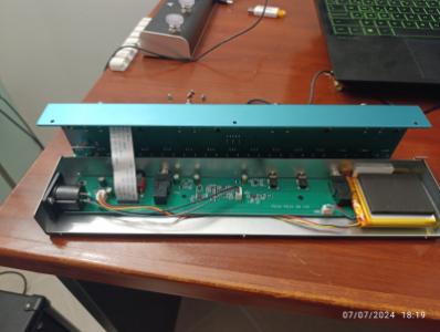

He abierto el Tank y ya viene con el protector de batería.
