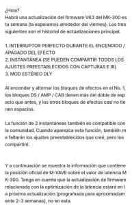

Aquí el texto traducido de forma automática:
¿Hola?
Habrá una actualización del firmware V63 del MK-300 esta semana (la esperamos alrededor del viernes). Los tres siguientes son el historial de actualizaciones principal.
1. INTERRUPTOR PERFECTO DURANTE EL ENCENDIDO / APAGADO DEL EFECTO
2. INSTANTÁNEA (SE PUEDEN COMPARTIR TODOS LOS AJUSTES PREESTABLECIDOS CON CAPTURAS E IR)
3. MOD ESTÉREO DLY
Al encender y alternar los bloques de efectos en el No. 1, los bloques DS / AMP / CAB tienen más del doble de espacio que antes, y los otros bloques de efectos casi no tienen espacios.
La función de 2 instantáneas también es compatible con la comunidad. Cuando aparezca esta función, también me faltarán los ajustes preestablecidos que creé, pero los compartiré.
Y a continuación se muestra la información que contiene la posición oficial de M-VAVE sobre el valor de latencia MK-300. Tenga en cuenta que la actualización de firmware relacionada con la optimización de la latencia estará en la próxima actualización (programada para aproximadamente 2-3 semanas), no en esta.
