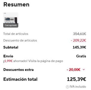

Buenas tardes. Ya se puede encontrar el "M-Vave MK 300" por 110€ con envío incluido en el AliExpress, me está costando de cojones no apretar el gatillo, pero creo que aún tiene que bajar a 100€ o menos en breve.
Dos dudas:
1. ¿Cómo están los efectos de Overdrive, Distorsión, Fuzz? He escuchado por ahí que no han metido algunos típicos como el TubeScreamer... WTF?! ¿Se pueden añadir a posteriori de alguna forma?
2. ¿Sabéis si hay algún preset rulando por ahí con el típico sonido Boston/Def Leppard (limpio/distorsión)?
Gracias, un saludo.
