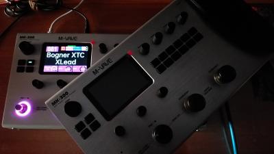

Aroga
por el 26/06/2025
Está llegando. La MK-20 en prototipo: https://www.youtube.com/watch?v=mE2ahOrON_s
pelaomedinaese
por el 26/06/2025
#518 El pedal parece de mejor calidad que de la 300
