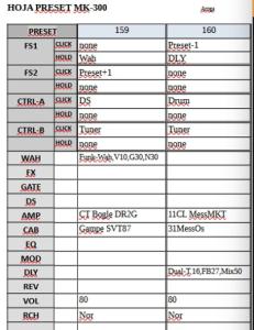

Como situación general; el uso que algunos vamos a dar a la MK-300 es disponer de dos a cuatro preset y en cada uno de ellos poder activar y desactivar varios módulos.
Por si fuera de utilidad a alguien adjunto una Hoja Preset MK-300, para anotar la información básica de cada preset.
Se pueden ocupar cada columna con un preset o utilizar las columnas adyacentes para añadir la información o los parámetros de cada módulo:
G- Ganancia , L-Level, B-Bas, M-Middle, T- Treble, BPM, PAM, etc
Ved el ejemplo.
📄 Hoja Preset MK-300.pdf

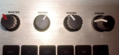

Dejando al margen consideraciones estéticas, colocar botones con marca
permite comprobar visualmente el valor del parámetro correspondiente.
