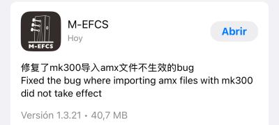

Gracias #408 .
Nuevo firmware.
También han actualizado varias aplicaciones.
También para Blackbox y Chocolate.
Tenéis tarea para descargar de la página de M-Vave.

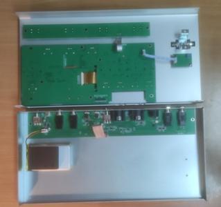

- Peligroso abrir el MK-300 porque el cable plano que une la placa de conectores con la madre es sumamente corto y se suelta facilmente. Ponerlo de nuevo no lo es tanto.
- Hay espacio para introducir en la caja el dispositivo que se te ocurra.   (Un ampli clase D, preparar un FXLoop, yo que sé)

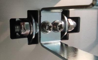

- Ajustar mecánicamente la dureza del pedal parece posible.   (con RW2 ¿la sensibilidad?)

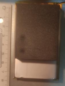

- La batería, por el tamaño, evidencia una notable capacidad.
