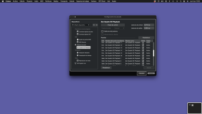

Que raro, Pues la Tonex no tiene problema.
Será que con Reaper no usas drivers ASIO?
Yo uso Cubase y no me deja seleccionar la entrada, concretamente la selecciono y se deselecciona inmediatamente.

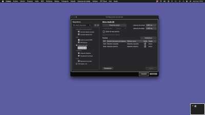

AV
por el 05/06/2025 25 anuncios en Mercasonic
Nada, en Cubase para Mac imposible grabar directamente.
Como se aprecia en la foto, no aparecen las entradas, solo un par de salidas mono.
Mi otra tarjeta sí que muestra todas sus entradas y salidas.
