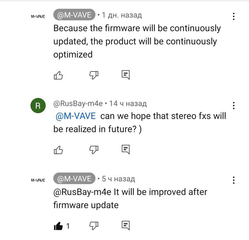

Hi all!  I found your forum when I was looking for information about M-Vave products. Maybe in the future M-Vave will add stereo to MK-300.
Big greetings from the Russian community of musicians!

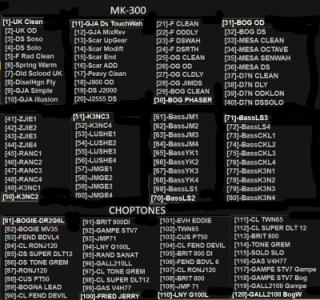

PRESET. EL TOPTEN
Tenemos acceso a una tecnología espectacular. Hace cuatro días no podíamos imaginar las posibilidades que nos ofrecen dispositivos complejos pero económicamente accesibles. El problema que se nos presenta ahora es saber qué hacer con tanto. Apabulla la oferta de CAB, AMP, DS y podemos caer en la tentación de probar y probar sin tiempo entonces para tocar y tocar que es lo que como guitarristas debemos hacer.
Nos enredamos en los IR. Se nos van las horas buscando, descargando y probando .wav y .amx. Por eso hay que concretar un poco y que alguien con criterio diga: de todos estos preset que ya tenemos todos los del Foro en el pedal    ¿podemos elaborar un topten?

¿Cómo metiste los 40 presets de Choptones a partir del 81, a mano?, ¿podrías compartirlos?
